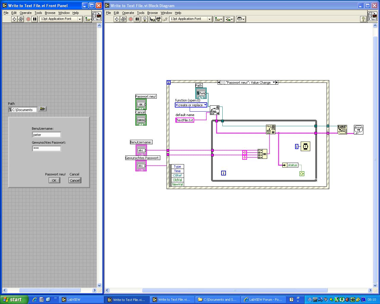

Hallo...
Hab jetzt versucht ein Programm zu erstellen welches den Benutzernamen und das Passwort einfach in ein .txt file schreibt.
wie kann ich jedoch machen, dass er immer dieses File nimmt und es nicht ueberschreibt sondern, dass die neu eingegebenen Daten darunter in die naechste zeile schreibt....
Bitte um Hilfe, danke

Kann ich das Programm vom zweiten entry oben, wieder zuruck wandeln auch????
Geht das????...wenn ja, wie???

User+Passwort Abfrage und Vergleich mit .txt datei...
Nimm eine File-Konstante und "Write to Spreadsheet". Da kannst Du einstellen, ob die neuen Daten angehängt oder überschrieben werden sollen.

' schrieb:Nimm eine File-Konstante und "Write to Spreadsheet". Da kannst Du einstellen, ob die neuen Daten angehängt oder überschrieben werden sollen.
oder nimmst das "Set File Position" und gibst als form "end" an.

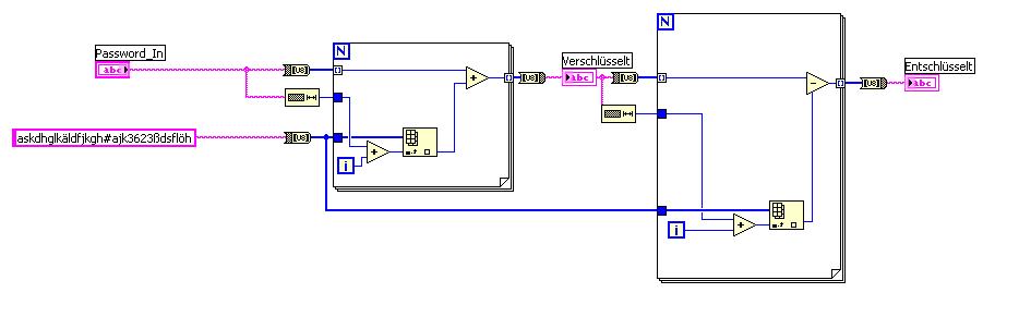

Danke für eure hilfe, bin jedoch mit den programmen schon fertig......
jetzt will ich nur seperat die, in das textfile geschr. daten, wieder auslesen.......so dass er das verschlüsselte Passwort wieder richtig anzeigt....
das ist jetzt meine frage,.....wie ich den oben generierten algorhythmus wieder einlesen kann.....

' schrieb:das ist jetzt meine frage,.....wie ich den oben generierten algorhythmus wieder einlesen kann.....
Ver- und EntschlüsselungSmile
edit:
da ich gerad les, dass du 8.0 hast
hier als screen nochmal..
Sonstige .vi  Passwort_ah.vi (Größe: 10,86 KB / Downloads: 374)
