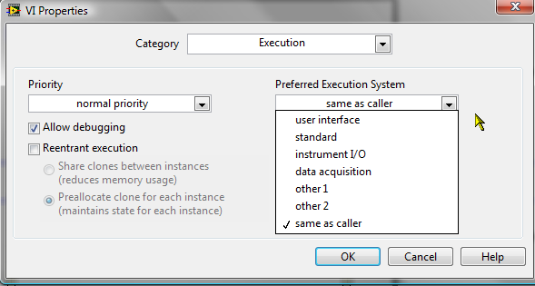

04.12.2009, 15:30
RoLe Offline
Beiträge: 1.236
Registriert seit: Jul 2007
1997
0
VI mit externer DLL macht kein Multithreading
Zitat:>VIs haben keinen Parameter "UI-Thread oder beliebigem Thread".
Ja, so ists, die haben keinen solchen Parameter, nur das Call Library Node hat sowas.
Also es gibt noch das da, siehe Bild
... aber zuerst sich in die Thematik einlesen, es ist etwas kompliziert....
... und wer es begriffen hat, kann dann noch das VI: "C:Program FilesNational InstrumentsLabVIEW 8.2vi.libUtilitysysinfo.llbThread Configuration.vi" starten und ausführen.....
... aber zuerst sich mit der Hilfe und Doku auf NI.com schlau machen, hier wird es nun schon extrem kompliziert.
Ich habe dich/euch gewarnt, Verwendung auf eigene Gefahr.Ph34r
ob das jetzt für dein Problem relevant ist, kann ich nicht sagen.
06.12.2009, 11:18 (Dieser Beitrag wurde zuletzt bearbeitet: 06.12.2009 12:02 von rolfk.)
rolfk Offline
Beiträge: 2.306
Registriert seit: Jun 2007
alle seit 6.0
1992
2901GG
Niederlande
' schrieb:>VIs haben keinen Parameter "UI-Thread oder beliebigem Thread".
Role hat es ja schon gezeigt. Diese Einstellung gibt es eben doch! Big Grin
