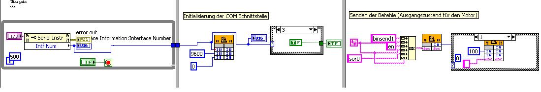

Ich habe folgendes Problem. ICh möchte gerne meine COM Schnittstelle die ich über Visa Control ausgewählt habe (in meinem Fall COM3) mit Hilfe einer Instrumental Proberty Node der Call Libary Function Noder als I32 übergeben. Ich bekomme jedoch ein Error 1097 in der Call Libary Node Senden der Befehle. Weiss jemand voran es legen kann????

Naja, was versuchst du den zu machen?
Wenn du dir die Datentypen anschaust, U16 auf I32, da geht schon mal was verloren.
Versuche es mal einfach mit einer Konstante 0 oder 1 für Com1, das steht sicher in der API-Beschreibung (DLL)
oder versuche es mit TypeCast
oder verwende die VISA Read/Write.

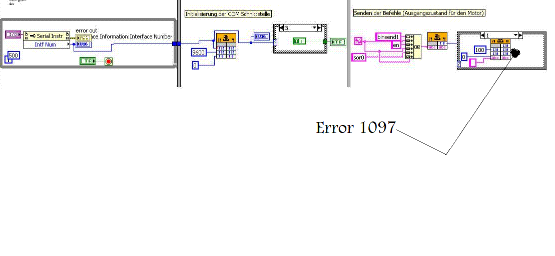

Bei der Umwandlung meines Wertes mittels (Proberty Node Intf Num) an die .dll bekomme ich ein Error 1097.
Meine Frage lautet: Kann es sein das, z.B Com 3 => 3, nicht als Integer übergibt????
Wenn ich das gleiche mit Type Cast mache klappt es ohne Probleme.

Was für Funktionen sind denn das die Du mit der Call Library Node aufrufen willst? Und warum verwendest Du nicht einfach VISA Nodes?
