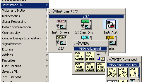

Brauchst du gar nicht:
1. An das VISA Configure Serial Port VI kannst du auch einen String als Eingang anschließen:
2. Alle aktuell gültigen Namen kannst du mit folgendem VI abfragen:
20.01.2009, 20:50

Bis zu "ASRL?*INSTR" klappt das gut, und ich kann die 1. Schnittstelle angeben. Auf dem Entwicklungs Mac ist das auch die 1. Serielle Schnittstelle, aber auf dem anderen Mac ist es die 2. die er dann auch auswählt, aber dann passiert nichts weiter...
Leider findet er nichts mehr wenn es ins Detail gehen soll: "ASRL?*INSTR{VI_ATTR_MANF_ID==0x0403}" wobei ich die Daten mit dem SystemProfiler problemlos auslesen kann.
(Immerhin geht wieder was nach dem Downgrade von 8.6 zu 8.5.1)
Kann man die Schnittstelle überhaupt weiter eingrenzen oder bleibt die Reihenfolge dem Zufall überlassen ?
