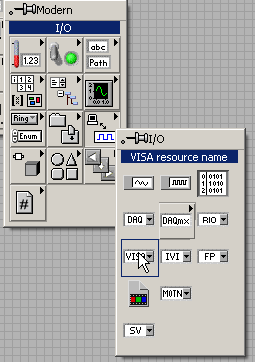

ich versuche gerade als erstes Projekt die serielle Schnittstelle mit ´VISA seriellen Port konfigurieren´ in Betrieb zu nehmen.
Wo jetzt noch ein Problem auftaucht, ist der Anschluß ´VISA Ressourcenname´.
Kann mir bitte jemand sagen, wo ich dieses Element in den ganzen Paletten finde ?
In der LV Hilfe kann ich dazu nichts entdecken.
Vielen Dank,
Herby07
30.03.2010, 21:13
VISA Resource name
Hier:
Wobei du auch:
1. Rechtsklick auf den Eingang des SubVI->Create->Control
oder:
2. einen String anschließen kannst.

Hallo Jens,
vielen Dank für den Hinweis.
Jetzt kanns bei mir weiter gehen.
