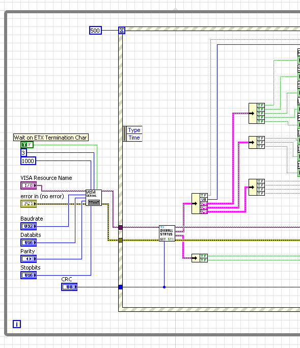

Kann die Behauptung von MWS auch nur untermauern.
Bei mir sperrt LabVIEW auch die serielle Schnittstelle, bis LabVIEW beendet ist.
Das sieht so aus:
Kommunikation mit COM1 --> COM1 gesperrt, COM2 frei
Wechseln während der Laufzeit auf COM2 und Close COM1 --> COM1 trotzdem noch gesperrt, COM2 gesperrt.
Also das Schließen des Ports bringt nich den gewünschten Effekt...

Sorry, Kommando zurück, ich sollte halt vorher überlegen und dann schreiben. War
ein Fehler im Ablauf.
Hab hier aber noch eine generelle Frage.
Bild1: Ich konfiguriere meine serielle Schnittstelle in der While-Schleife, da mein Programm auch auf
die serielle Schnittstelle warten/pollen soll, wenn ein anderes Programm den Port besetzt.
Wird dieser dann freigegeben, startet mein Programm sofort los. Die Parameter übergebe ich aus einem anderen
VI (Communication Setup.vi).
Bild2: Ich schließe den COM-Port in der Schleife, da ich will, dass das Programm auch richtig weiter läuft, wenn ich
Communication Setup.vi öffne. Stelle ich dort einen anderen COM-Port ein, werden die Parameter übergeben, die While-Schleife
wird aber noch mit der alten Einstellung beendet. Deshalb muss ich den Port noch in der Schleife schließen damit er frei wird.
Könnten bei den zwei "Verfahren" Probleme auftreten?!
