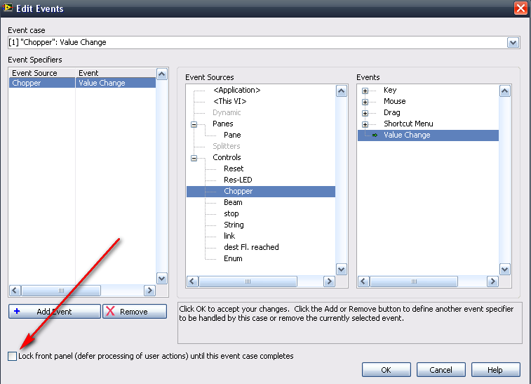

Mach mal das folgende Häkchen raus:

Nach einigem Hin und Her - war's doch net so schwer Cool
Habe die state-machine in der Eventstruktur etwas umgestrickt und siehe da, es funktioniert genauso wie gewünscht.
