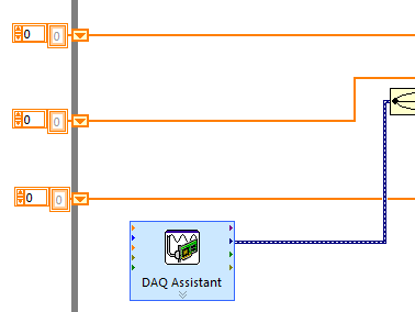

Wiederholtes Ausführen eines Tasks mit endlicher Anzahl von Samples ist nicht dasselbe wie das forlaufende Auslesen des Datenpuffers im Modus "Continuierlich".
Im erstenannten Fall hat man immer Lücken, in denen nicht gelesen wird.
Außerdem: im Express-Modus verwendet man doch kein DAQmxRead, die Daten kommen doch direkt aus dem Express-VI heraus.
Also: DAQ Assitant auf Modus "Continuierlich" umstellen, das VI mit in die Schleife nehmen und dort die Daten direkt herausnehmen:

vielen Dank für deine Antwort. Ich habe nach deiner Methode noch einmal versucht. Nämlich mit "Continuierlich" die Messdatei erfassen. Aber jetzt habe ich ein neues Problem getroffen.
Vorher ist die Verlust von der Messdatei, jetzt aber habe ich mehre Datei als die Tat bekommt.
Sieh bitte den Anhang. Wenn ich solcher Loop erstellen, dann vergleiche ich die 'Elapsed Time' und die bekommte Datei. Ich habe mehr Messdatei als die Sollwert bekommt. Z.B. nach der 'Elapsed Time' ist die Dauer 9,6 Sekunden, aber die Länge der Messdatei ist so hoch wie 15100 (die Sampelfrequenz ist 1kHz). d.h. ich habe 60% mehr Datei bekommen.
Oder frage ich wie so, wie erstelle ich die Parameter für 'Sampel to Read' für die DAQ-Assisten mit dem Modus "Continuierlich" .
