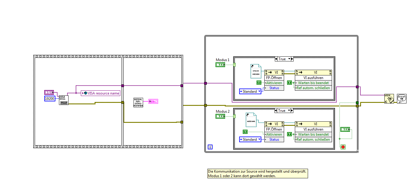

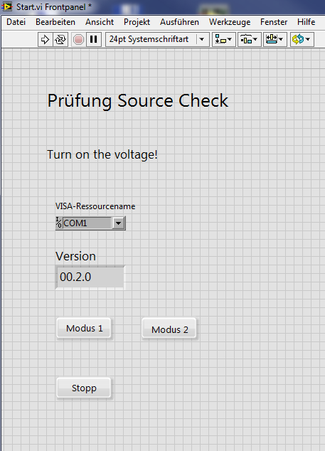

Hier mal ein screenshot von..
Also die Version soll immer angezeigt werden. Wenn ich die externe Spannung weg nehme soll dann in diesem Kästchen nichts mehr stehen.
Habe noch nicht raus bekommen wie das gehen soll...
Die Versionsnummer wird vom Befehlsversionsnummer VI ausgegeben (siehe Bild2)
Kann mir vielleicht jemand jetzt genauer weiter helfen ?

Füge nach der While Schleife eine Sequenzstruktur ein. Da drin kannst dann über einen Eigenschaftsknoten oder über eine Lokalevariable das Anzeigeelement aktualisieren.
