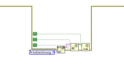

Aus "optischen" Gründen bin ich dazu übergegangen, nicht mehr alle Melder und Queues durch das Programm zu verbinden, da ich sonst Unmengen an Linien hab.
Meine Frage - wenn ich jetzt jedesmal innerhalb einer while-Schleife einen Melder so wie auf dem Bild aufrufe mit "Melder anfordern..." - wird dann bei jedem Aufruf eine Referenz erstellt und im Laufe der Zeit der Speicher mit Referenzen "zugemüllt"?

Ich muss Lucki widersprechen.
So wie du (Hasenfuss) es gemacht hast, wird dir der Speicher zugemüllt! Intern wird zwar am Ende auf dieselbe Queue bzw. Notifier verwiesen, trotzdem
Die ideale Lösung zeigt dagegen Lucki, die müllt dir den Speicher nicht zu.

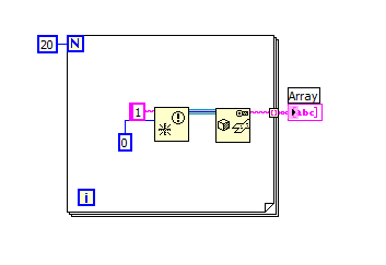

@Lucki:
Die Hilfe zu Obtain Notifier besagt etwas anderes.
Dein Bsp greift außerdem zu kurz. Du übersiehst, dass der LabVIEW-Compiler inzwischen sehr schlau geworden ist.
Da die Refnum-Out von Obtain Notifer bei deinem Bsp. überhaupt nicht weiter verwendet wird, wird wahrscheinlich die komplette For-Schleife wegoptimiert.
Gegenbsp:
Alle Refnums sind anders!
@Hasenfuss:
Das ist kein einfaches Thema: Natürlich wird innerhalb einer Programm-Instanz auf denselben Notifier verwiesen, wenn sie den gleichen Namen haben. Trotzdem kann es sein, dass verschiedene "Obtain Notifer" eine andere Refnum erzeugt (vgl. Hilfe, s. oben). Und deshalb wird auch dringend empfohlen, für jedes Instanz von "Obtain" ein Close/Destroy zu verwenden.

RE: Verständnisfrage Referenzen
(10.04.2013 10:36 )Lucki schrieb:  So unvorstellbar dumm kann Labview doch überhaut nicht sein: Dass es intern Millionen verschiedener Melder-Referenzen erzeugen kann, die sich aber alle auf ein und denselben Melder beziehen.
Doch genau das tut LabVIEW! Jedes Obtain eine Referenz. Also viele Referenzen auf einen gemeinsamen Melder, der erst "verschwindet", wenn die alle Referenzen darauf verweisenden Referenzen geschlossen sind.
So ist's dokumentiert und lässt sich einfach testen.
