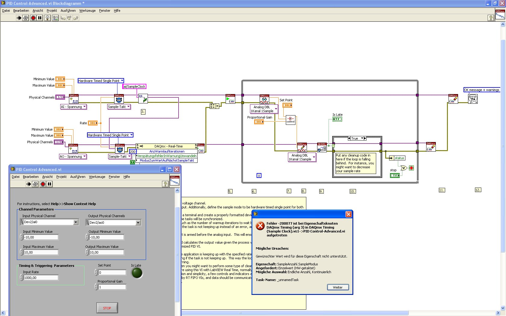

@RHeil ich habe das Beispiel angeschaut und wollte es Testen bekomme jedoch den Fehler (Screenshot).

Da steht doch schon, was Du für mögliche Auswahlmöglichkeiten hast ("kontinuierlich" und "endliche Anzahl") ?! Unsure
Das andere ("Hardware Timed Single Point") scheint mit Deiner Karte nicht zu tun.

ok,
dann hab ich wohl die Falsche Hardware für mein vorhaben... denn in der Anleitung des Beispiels ist meine USB Karte nicht unterstützt.
