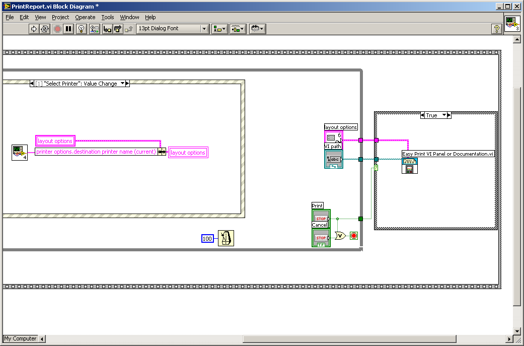

Hallo miteinander,
gibt es eine Möglichkeit, das Frontpanel eines Vi am Ende manuell drucken zu lassen.
Ich möchte nicht die Funktion "Nach Ende drucken" im Menü benutzen, da ich nicht immer einen Ausdruck haben möchte.
Vielen Dank für eure Hilfe!

einfach ein VI-Referenz öffnen und über
einen Methodenknoten das VI ausdrucken!
06.03.2006, 14:54
Vi nach Ende manuell drucken?
Hier ein Screenshot:
Gruss, Eugen

Report Generation Palette

Tja, des kann ich net finden, denn des gibt es bei der LV 6.1 Version noch nicht! Cry
Na gut, dann mach ich des halt per Button, der mir die Eigenschaft "Drucken nach Beendigung" einschaltet! Smile

ich hatte schon einmal unter http://www.LabVIEWforum.de/viewtopic.php?t...&highlight= ein VI gepostet, das mglw. genau dein Problem betrifft. Es ermöglicht den Ausdruck eines Frontpanels inkl. vorherigem Windows-Druckerdialog (also hoch/quer, Druckerauswahl etc.).
Ich habe zum Glück noch eine LV 5 - Version, die hier jetzt hier nochmal hochlade. Ich hoffe, es hilft weiter.
