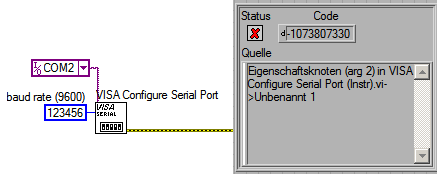

hallo zusammen,
meine Hardware kann bis 460800bit/s aber ich konnte das visa bis 115200bit/s einstellen. kann jemand mir bitte schreiben, wie ich höhe Baudrate einstellen kann.

mein kann auch so viel, aber das problem wenn ich es auf höhe baudrate einstellen will, kann ich es nich, da visa nich höhe baudrate ( z.B. 460800bit/s unterstützen)

Wo steht das geschrieben? Bei mir scheint es zu gehen. Und was soll eigentlich dieser nichtssagende Screenshot demonstrieren oder beweisen?

im Data sheet.
auf dem bild steht, wie ich meine Seielle Schnittstelle einstelle und es beweist, dass ich nicht die gewunschte Baudrate einstellen kann.

Hä ??? An den Baudraten-Eingang kann man jede U32-Zahl anschließen, ohne daß sich der Eingang dagegen wehrt. Die interessante Frage ist, ob es dann bei der Ausführung zu einer Fehlermeldung kommt, und das geht aus Deinem Bild nicht hervor.

' schrieb:hallo,
Du musst auch nicht ein uraltes Kompatibilitäts VISA VI verwenden, sondern das was mit Deiner LabVIEW Version Standard in der Palette ist. Dort findest Du auf der VISA Palette Ein VISA Configure Serial Port (Instr).vi (sieht eigentlich aus wie das VI das in Deinem VI verwendet wird) und das hat ganz einfach ein numerisches Kontrol als Baudrateneingang.
Das VI von dem Du ein Screenshot gemacht hast scheint ein altes VI zu sein, das entweder aus irgendeinem Beispieltreiber kommt oder von der alten Serialport Kompatibilitätslibrary. Das stammt aus Windows 3.1 Zeiten wo 115kB noch bienahe eine Unmöglichkeit war.
Übrigens könnte man durch Erweitern des Enums in Deinem VI auch dieses für höhere Baudraten anpassen, aber warum den mühsam tun statt direkt das richtige VI zu verwenden?
