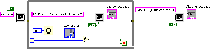

Visual Basic programm
Hallo wollte mal fragen wie ich ein Visual Basic Programm das bereits Fertig geschrieben ist unter LV aufrufen, sodass es abgearbeitet wird und anschließend LV weiter arbeitet. Ich müsste nicht mal Parameter an LV übergeben da mir VB schon diese an das Endgrät übergibt.

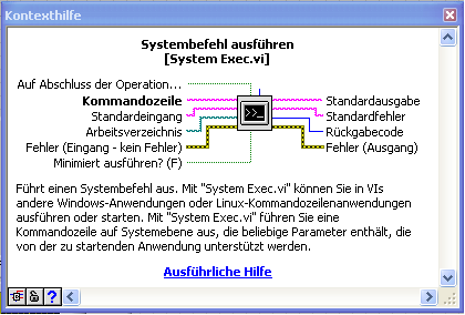

Hallo LaBBerS,
mit "VI Calling System Exec"
wäre es möglich
Beispiel unter LabVIEWexamplescomm
Top1

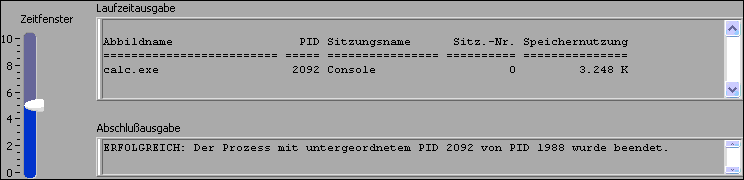

Damit neue Ideen geboren werden können:
Lv85_img
Sonstige .vi  SystemBefehle_verwenden_lv85.vi (Größe: 15,49 KB / Downloads: 155)
viel Erfolg bei der Umsetzung
@LabberS: Wenn hier noch keine Lösungsidee dabei ist, dann zeige/beschreibe noch genauer was der Stand ist und wo Du hin willst.Winke
