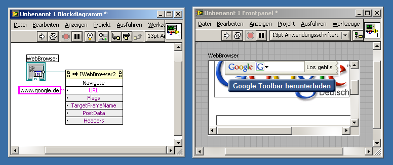

hat jemand eine Ahnung, wie ich das unter .NET & ActiveX zu findende Web Browser VI benutzen kann? Hab eine Kamera, die ich leider nur via Web Interface auslesen kann und da seh ich das als einzige Lösung. Wo geb ich da die Adresse an?

Du kannst mittels Methodenknoten eine URL laden:

danke für die schnelle Antwort. Ich habs erst jetzt gelesen, aber es funktioniertBig Grin.
