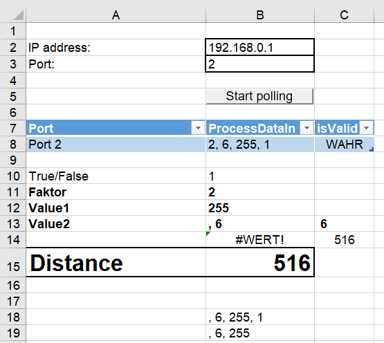

nachdem ich bei meinem ersten Problem hier sehr schnell Hilfe gefunden habe und mittlerweile auch fleißig mit LabView spiele, würde ich gerne ein weiteres Projekt angehen.
Es geht um zwei Ultraschallsensoren, welche zur Messung von Entfernungen (zwischen 2 und 4cm) eingesetzt werden. Die beiden Sensoren (UC4-1354B) sind an einem (Gateway angebunden, welches per LAN-Kabel am Rechner hängt. Die Messwerte werden wie folgt abgerufen: Firefox--> Webserver (192.168.0.1) aufrufen --> zum Sensor durchs Menü "durchklicken" (Java)-->Werte erscheinen.
Ich habe eine Excel mit Makro erhalten, welche mir den Messwert in Excel pollt, ohne dass man die o.g. Schritte durchführen muss.
Ziel ist es im Idealfall alles über eine VI laufen zu lassen (Temperatur aus meinem ersten Thread und dann eben die Distanzsensoren). Am elegantesten wäre es natürlich, wenn man die Excel garnicht mehr "manuell" öffnen/starten muss sondern alles über ein und dieselbe VI bedienen/ablesen kann.
Später wird das Ganze dann sukzessive erweitert (z.B. Einbindung von Schichtdickenmesssensoren, temperaturgesteuerte Regelung der Infrarotstrahler etc).
Im Anhang befindet sich die besagte Excel Datei.
Ein Screenshot der Excel sowie der Code von den Makros habe ich beigefügt. (.xlsm-Dateien lassen sich hier leider nicht hochladen). Bei "Port" kann entweder Sensor1 (Port 1) oder Sensor2 (Port 2) ausgewählt werden. Die wirkliche Distanz wird dann über die ersten 3 Zahlen in Zelle B8 berechnet und in B15 als Endergebnis ausgegeben.

Hallo darkskater,
was passiert, wenn du im Browser diese Webseite aufrufst:
Code:
strUrl = "http://" + ipAddress + "/iolink/sickv1/readPort"
Was schreibt denn das Manual von Sick zu diesem HTTP-POST-Aufruf? (Schau dir doch mal Kapitel 7.4 im Manual an.)

Hallo Christian,
der Aufruf einer URL in einem Browser ist kein http-POST-Aufruf, so wie von Gerd empfohlen.
Die LabVIEW HTTP-Client-API hat ein passendes VI dafür.

(18.12.2020 10:19 )jg schrieb:  > Die LabVIEW HTTP-Client-API hat ein passende VI dafür.
Zum Ausprobieren kann man auch die Powershell nutzen:
Code:
$params = @{param1='abc';param2=123}
Invoke-WebRequest -Uri http://<url> -Method POST -Body $params
