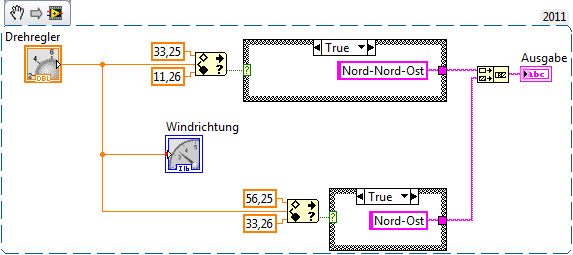

Hallo Leute! Smile
Ich versuche grade verzweifelt ein Eingangssignal auszzulesen und bestimmten Bereichen einen Namen zuzuordnen.
Ich hab einfach mal ein Snippet angehängt um die Funktion zu verdeutlichen, allerdings ist es viel Arbeit das ganze für alle 16 Richtungen zu definieren.
Geht das ganze nicht irgendwie einfacher? Steh da ein wenig auf dem Schlauch.Sad
Hatte schon an einen Formelknoten gedacht, das geht aber in der Form nicht so.
Besten Dank!

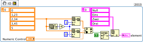

RE: Wertebereich als Text ausgeben
Moin
Was hältst Du von folgender Lösung?
Gruß Holger
04.05.2014, 17:18
BNT Offline
Beiträge: 744
Registriert seit: Aug 2008
5.0 - 22Q3
64291
Oder noch einfacher:
Gruß Holger
