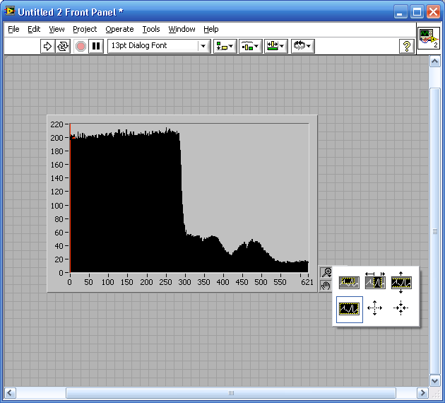

Wie können im LineProfile die Elemente in der Graph Palette über ProbertyNode gesteuern werden?

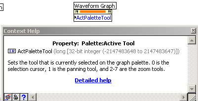

ich möchte das Element (siehe png, blau umrandet) aus der Graph Palette des LineProfils per ProbertyNode steuern. Ist dies möglich bzw. ist überhaupt eine Steuerung dieses Elements möglich? Ich benötige dies um das LineProfil beim Start des Programms in einen Ausgangszustand zu setzen.

Vielen Dank. Es läuft einwandfrei.
