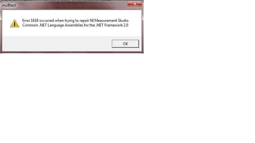

Windows7 undLabVIEW 2009...Probleme mit DAQ
Funktioniert nicht.Ich kann mit dem Programm nichts löschen und keine Dateien reparieren.Aber er findet eine Menge Dateien von NI, aber wenn ich auf "uninstall" klicke erscheint ein Error-Code.
Nur so ins Blaue als Idee:
Kommst du mit der Windows-Systemwiederherstellung weit genug "zurück"?

Ich wüsste nicht wie das gehen sollte.Ich probier einfach noch mal ob ich was bei google finde, aber hab da schon x mal gesucht.Bei der Installation von Windows7 wurden automatisch 3 Ordner erstellt.Einer heisst:Programme und der 2te Programme x86.Hängt das irgendwie damit zusammen?Auf der NI Homepage wird das "X86" auch in der Kompatiblitäts-Tabelle erwähnt.Oh mam...mit meinem WinXP und LabVIEW 8.6 lief alles fehlerfrei und jetzt so ein merkwürdiges Problem.
Das MSI Blast ist glaube ich auch nicht für Win7
