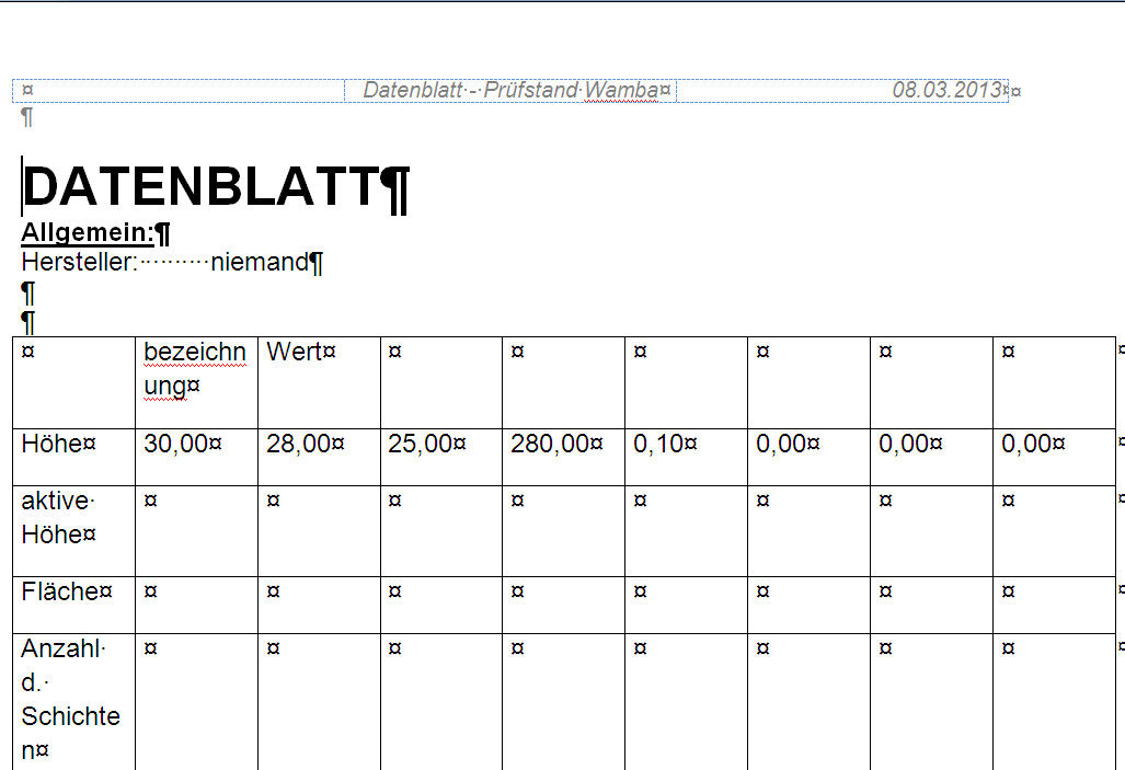

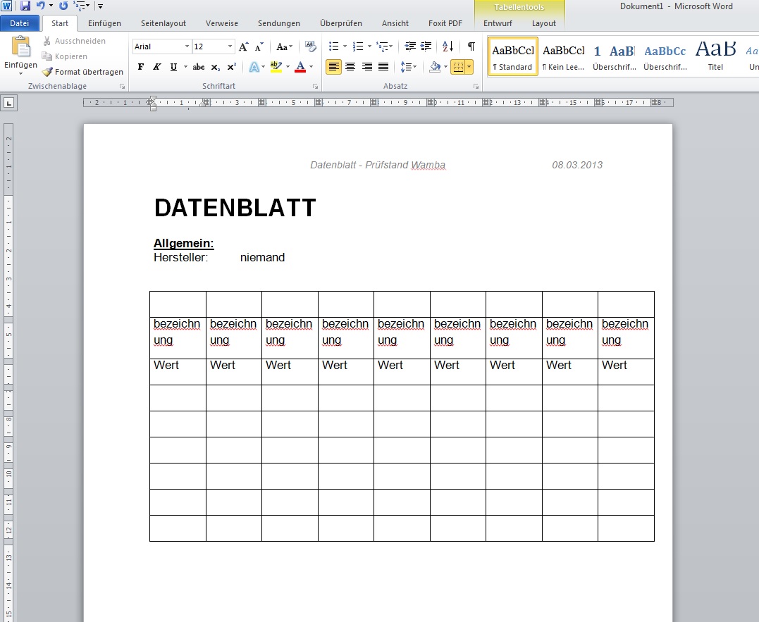

also bei mir sieht die Tabelle nicht wirklich "richtig" Aus.
vllt. wegen Office 2010 & .docx ??

(08.03.2013 11:10 )akoKE schrieb:  vllt. wegen Office 2010 & .docx ??
Bei mir das Dokument mit den angegebenen Werten erzeugt:
Ich verwende jedoch Office 2007.

RE: Word Protokoll (Tabellen) Fehler in Zuweisung
hallo,
Danke NWO.
Gott o Gott...update für Office 2010 gibts da wohl nicht Smile)
Das ist jetzt richtig schlecht.
Dann guck mal hier:
https://decibel.ni.com/content/docs/DOC-20557
oder hier:
http://digital.ni.com/public.nsf/allkb/4...A00002FE8D
