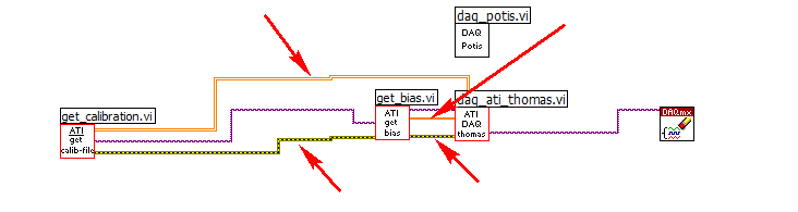

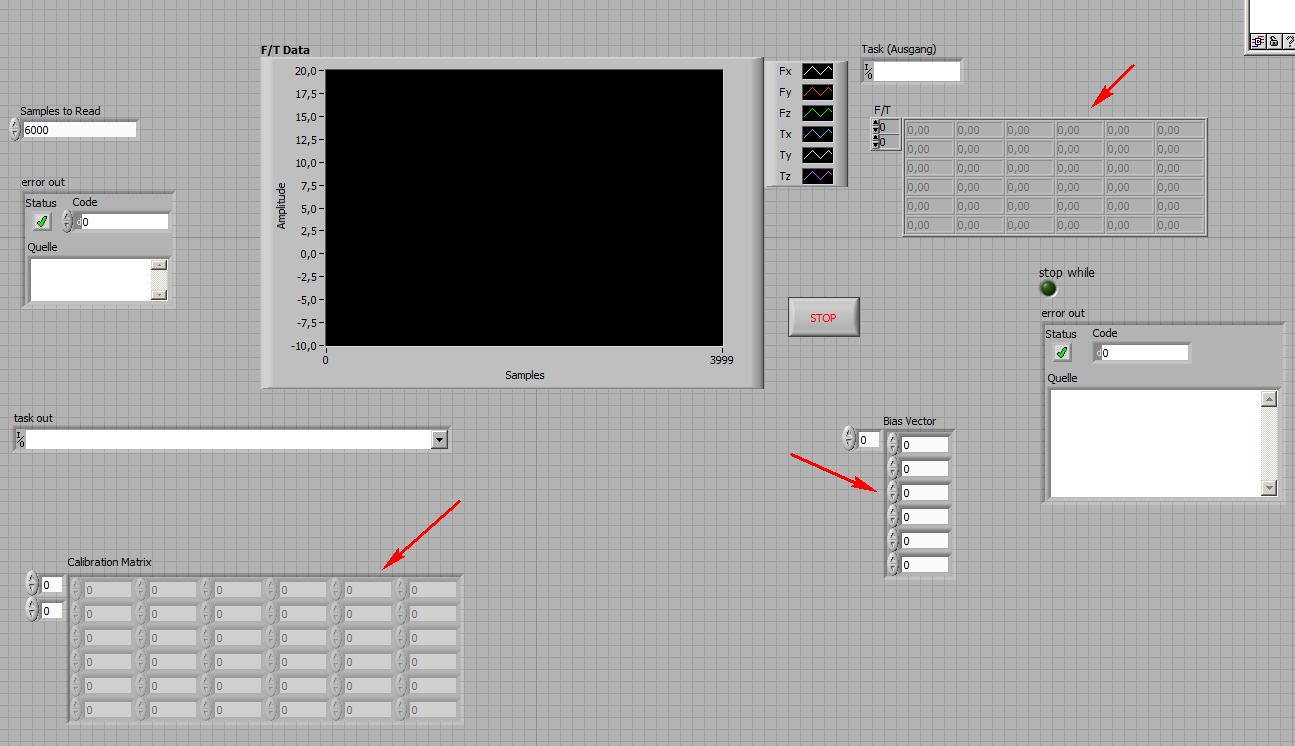

Was sagen Error-Cluster und Arrays hier:
Wie sieht es mit den Arrays hier aus:
