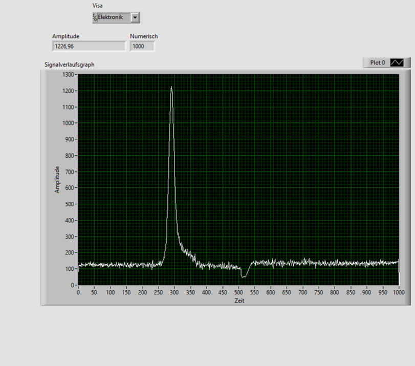

Hallo Zusammen,
ich habe wie bereits oben beschrieben eine Frage zum Signalverlaufsgraph.
Von einem µ-Controller erhalte ich spektrale Intensitäten, der Verlauf der empfangenen Messwerte ist im Anhang dargestellt. Wie ihr seht ist die X-Achse als Zeitachse dargestellt. Ich hätte dort aber gerne die Wellenlängen. Der spektralebereich liegt zwischen 900 - 1900 nm, das sind die Werte die auf der X-Achse dargestellt sein müssten. Theoretisch bräuchte ich ein Verlauf der nur die Y-Werte aktualisiert, X-Werte können statisch sein. Habt ihr eine Idee wie man das realisieren kann?

Hallo Jens,
passe doch einfach die Skalierung der X-Achse an, dafür gibt es einen Offset und einen Multiplier…
