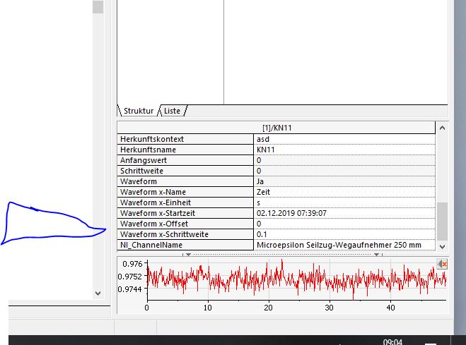

ich habe ein kleine Problemchen bezüglich der X-Achse in DIAdem und .tdms Dateien. Wenn ich DIAdem starte gibt es eine Beispielmessung im .tds Format, bei der alles so funktioniert wie es soll, alles wird korrekt dargestellt und man kann seine Analysen problemlos durchführen. (siehe 2D-Diagramm unten rechts).
Insofern ich meine Daten ganz normal, mittels LabVIEW, in .tdms auf zeichne, setzt Diadem alle meine Datenpunkte auf den X-Wert 0. (Siehe 2D-Diagramm unten links)
Also habe ich einfach den Daten einen Zeitstempel hinzugefügt, obwohl ich der Meinung bin, dass .tdms Dateien ohnehin einen Zeitstempel beinhalten, aber scheinbar ist das nicht so.
Auf jeden Fall funktioniert mit dem "künstlichen" Zeitstempel die korrekte Darstellung in VIEW (siehe 2D-Diagramm oben links), sobald ich jedoch mit den Daten rechnen will, werden in den entsprechenden Menüs wieder alle Daten auf den Nullpunkt der X-Achse gesetzt.

Habs rausgefunden,
Wenn man die Einheit und die Schrittweite händisch definiert, dann wird es auch korrekt angezeigt....... Was mich zu der Frage führt:

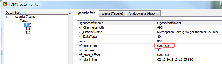

in LabVIEW funktioniert es aber:
Hat Diadem Probleme mit Waveforms, bei denen das dt anscheinend Null ist?

Insofern die Schrittweite 0 ist setzt DIAdem, alle Punkte auf den X-Wert 0, das kann man DIAdem jetzt nicht vorwerfen, ist ja formal korrekt. Ich laste das dem Treiber von HBM an, der ist m. M. n. mit der heißen Nadel gestrickt worden und breits mehrfach unangenehm aufgefallen.

Nachtrag: Ich hab jetzt im HBM Treiber dt = 1 gesetzt, somit passt jetzt die Schrittweite in DIAdem........ aber ob ich das jetzt gut finde weiß ich noch nicht.
