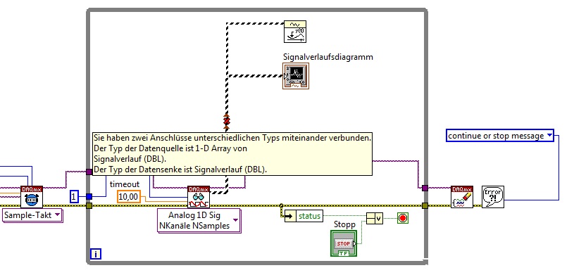

Guten Morgen!
Wenn ich in einem Task nur einen Kanal verwende, kann ich problemlos mit der Funktion "Get X Y Value DBL.vi" die aktuellen Verlaufskomponenten lesen.
Wie aber mache ich das, wenn ich 2 Kanäle habe und die Quelle ein 1D Array ist? Wie filtere ich hier nach den Kanälen?
Danke für eure Hilfe!
LabView 2009
Gruß Kathi

X-Y Werte aus 1D Array von Signalverlauf lesen
Diese Funktion kann nur einen einzelnen Siganlverlauf in XY-Paare konvertieren. Wenn es ein Array von Signalverläufen ist, dann setze einfach die Funktion in eine For-Schleife und indiziere das Array.
Super Lucki, hat geklappt! Array indizieren war das Stichwort...Smile
