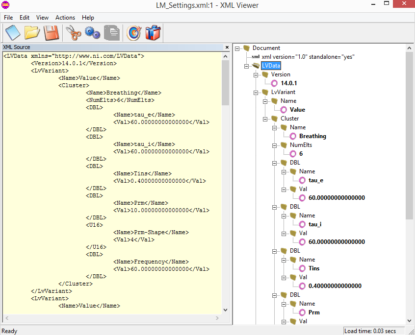

Mein Problem ist folgendes:
Gegeben ist einen XML-Datei, mit der wichtige Einstellungen eines VI gespeichert und wieder gelesen werden können. Dazu habe ich ein SubVI gemacht, das funktioniert wunderbar.
Die XML-Datei ist ja eine Textdatei. Es ist auch ohne Kenntnis der XML-Sprache nicht schwer, die gespeicherten Einstellungen nachzuschauen. Entweder mit einem normalen Texteditor, oder, besser noch, mit einem XML-Viewer. Hier mal ein Bild, wie schön der XML-Viewer das darstellt (Links der XML-Text, rechts was der Viewer daraus macht):
Die Einstellungen sollen aber noch in eine einfache Textdatei konvertiert werden (Diese dient als Dokumentationsanhang zu gespeicherten TDMS-Daten).
Die soll einfach so aussehen:

Was da zu tun ist, ist klar: Mittels Parsing die Informationen aus der XML-Datei herausziehen. Zum XML-Parsing gibt es in LV Funktionen und einige Beispiele. Die Beispiele treffen nur leider nicht das, was ich machen will, und mit den Funktionen komme ich auch nicht richtig klar. Ich stehe als auf dem Schlauch.
Hat das jemand von Euch vielleicht schon mal so ähnlich gemacht und kann mir etwas auf die Sprünge helfen? Oder einen Hinweis auf ähnliche Code - Beispiele geben?

Diese XML-Datei wurde ganz offenbar mit der LabVIEW-Funktion "Flatten to XML" erzeugt. Du hast also die entsprechenden Cluster schon vorliegen, warum erzeugst du nicht daraus die gewünschte Datei?
Ansonsten könntest du dich mit "XPath" beschäftigen, einer "Suchsprache" für XML-Parser.
P.S.: Ein wenig schöner wird die XML-Datei mit GXML, die eingebaute LabVIEW-Funktion erzeugt IMHO einen fürchterlichen XML-Code.

Ich habe als Anregung ein wenig mit XPath herumgespielt.
Hier die Labels und Werte aller Elemente aller Cluster aus deinem XML-File:
14.0 .vi  Bsp XML Parsing.vi (Größe: 19,55 KB / Downloads: 264)
Das ist jetzt natürlich keine allgemein gültige Lösung, der Cluster könnte ja wieder einen Cluster oder ein Array enthalten.

Habe jetzt keine Zeit, das ausführlich zu untersuchen. Das Verrückte ist aber schon mal, dass Du zum Parsen keine anderen Funktionen verwendest, als ich sie auch versucht habe. Aber bei Dir funktionierts!
