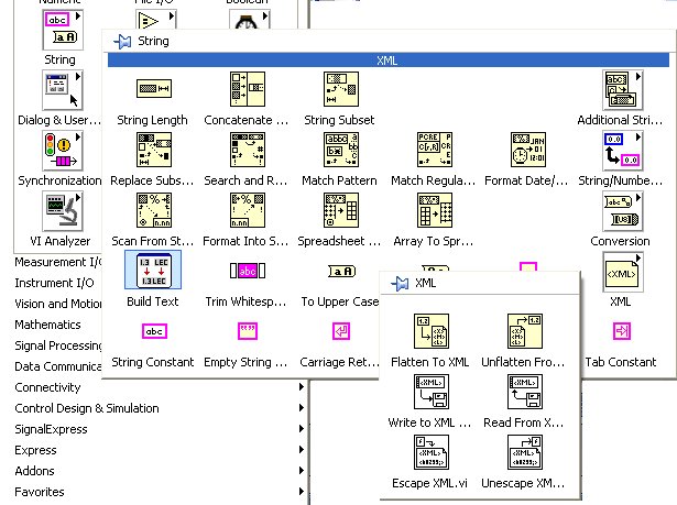

Hallo hat jemand eine funktionierende Rutine mit der die Elemente einer beliebigen XML Datei gelesen werden können?

LV unterstützt (bisher) meines Wissens nur ein "eingeschränktes" (NI-) XML-Format...das steht aber in der Hilfe zu den XML-VI's

' schrieb:Hallo hat jemand eine funktionierende Rutine mit der die Elemente einer beliebigen XML Datei gelesen werden können?
Such mal nach LabXML. Gibt meines Wissens zwei Varianten davon. Eine die die MS XML Library über ActiveX anspricht, und eine die eine Open Source XML lib anspricht. Die erste ist wohl ok wenn Du eh nur unter Windows arbeiten willst, die zweite da wo Du eventuel irgendwann mal auch unter anderen OSes dann die von big Bill arbeiten willst.
