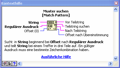

ich habe eine XML datei geöffnet und möchte einfach den inhalt parsen
bsp:
<test>Hubert Maier</test>
ich habe die Datei bereits als String vorliegen und wollte mit "Scan From String" den String zerlegen
[Bild: scanfstr.gif]
mein problem ist, dass ich keinen passenden Format String zusammenbringe mir z.B.: alles vor und inklusive <test> wegschneidet bzw. nach </test>
hat jemand einen tip für mich?

mit "scan from string" habe ich bisher noch nicht gearbeitet. Bei einem Problem Deiner Art nehme ich "match pattern". Einfach zu verstehen. Zeichen (Ausdruck) wählen und der string wird gesplittet.

verwend doch den XML DOM parser. (example finder)
der liefert alles was du brauchst und ist viel einfacher zu hand haben...

Ich würd's so machen...
Sonstige .vi  Match_Pattern.vi (Größe: 6,46 KB / Downloads: 397)
