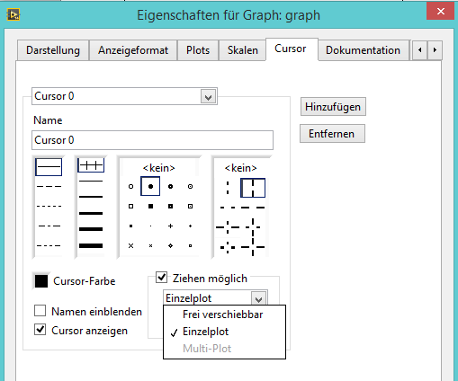

Also bei mir geht es nicht. (Siehe Anhang).
Wodran kann es liegen?
Gruss

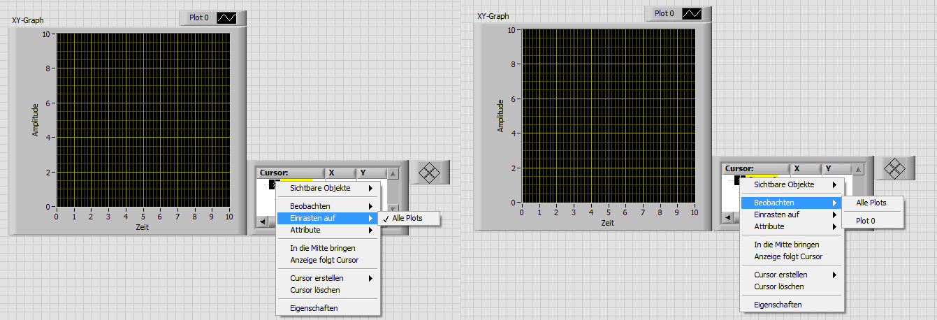

RE: XY Graph (Multiplot mit einem Curser?)
Hallo knq,
ich rede die ganze Zeit hiervon:
23.10.2014, 14:34
knq Offline
Beiträge: 47
Registriert seit: Oct 2014
mein VI kann ich leider nicht schicken, da es ziemlich umfangreich ist.
Aber es wäre gut, wenn du mir dein VI schicken würdest
23.10.2014, 14:35
Beiträge: 17.494
LV2021
Hallo knq,
wozu ein VI?
Siehst du das Bild in meinem letzten Beitrag? Einfach einen XY-Graph erstellen und die Cursorpalette sichtbar machen…
23.10.2014, 14:42
knq Offline
Beiträge: 47
Idea
ahh jetzt gehts.
Danke Big Grin
