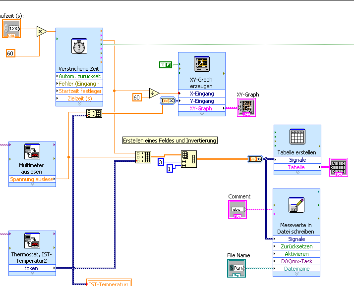

Ich arbeite seit 2 Wochen mit LabVIEW 8,5 und bin deshalb über die Express-VI's recht froh und nutze sie deshalb gerne auch wenn das Verständnis teilweise auf der Strecke bleibt. So nun zum Problem:
ich lese die Temperatur und die Spannung aus und möchte sie gegen die Zeit auftragen. Das Eintragen in eine Tabelle und eine Datei klappt schon, der Graph zeigt allerdingsmal den einen und malm den anderen Wert an, es scheint als ob nur das y1 also die Spannung beide Werte erhalten würde. Bei den xy-Graph Eigenschaften besitzen beide plots eigene Beschriftungen, aber irgendwo da muss ja der Hund begraben sein, den ihr mir, da bin ich sicher schnell auszubuddeln helfen könnt.
Anbei zwei mehr oder minder augenkrebsfördernde Bilder der Sache,
Schöne Grüße
Steffen

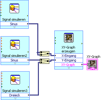

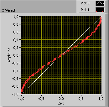

Hallo Stewo,
' schrieb:...deshalb über die Express-VI's recht froh und nutze sie deshalb gerne...dann versuche auch immer zuerst in der Express-Welt zu verbleiben
...auch wenn das Verständnis teilweise auf der Strecke bleibt...kannst dann ja, wenn es funktioniert, darin spionieren und es dann danach optimieren
Lv85_img
Sonstige .vi  Stewo_ExpressXY_lv85.vi (Größe: 153,61 KB / Downloads: 310)

XY-Graph erzeugen, Mehrere y-Werte
Danke, das hat geholfen
ich hab bei den anderen Hilfethemen immer versucht, cluster und arrays zu erzeugen und dabei immer nur einen x-Wert eingespeist. Wenn man weiß wie's geht ist es wirklich simpel, danke nochmals.
