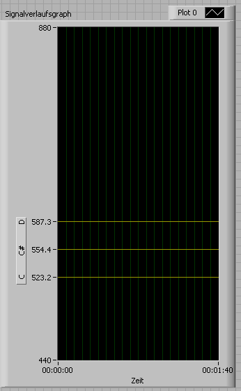

Hallo!!
Ich habe folgendes Problem:
Ich würde gerne meinen x-y Graph, die Y-Achse nicht mit Zahlen sondern mit Buchstaben skalieren
Ich arbeite gerade an einer Klanganalyse-Software und hätte gerne die Notennamen an der Y-Achse stehen
Wie geht das?
Hab schon ziemlich viel versucht aber es nicht geschafft.
Danke,
Benji

ich glaube, das geht nicht! Du könntest aber die Zahlenwerte ausblenden ("Style") und stattdessen einzelne (transparente) String-Indicator an die passenden Stellen legen. Die Beschriftung kannst du damit auch ändern, allerdings bleiben die Indicator immer an der gleichen Stelle auf dem Frontpanel, d.h. die Achse ist nicht dynamisch. Damit du's wenigstens mit dem Graph auf einmal verschieben kannst, müsstest du alles zusammen gruppieren...
Vielleicht hat noch jemand ne Idee...
Gruss
Achim
EDIT: Ab LV8 kann man "Annotations", also Kommentare an Datenpunkte schreiben, so könntest du deine "Noten" direkt beschriften!

Möchte Dich nur noch auf etwas hinweisen, was für Dein Projekt nützlich sein könnte:
Y-Achse -> rechte Maustaste -> Achsenteilung -> beliebig
und dann:
Y-Achse -> rechte Maustaste -> Unterteilung hinzufügen.
Es ist etwas tricky, aber auf dies Weise stellst Du dir eine Skala her, in der die Gitterlinien genau den Notenwerten entsprechen.
Empfehlung: Bei log. Y-Skala erhält Du gleichmäßige Abstände zwischen allen Halbtönen
Hab das mal für drei Töne gemacht. Die angezeigten Frequenzen kannst Du ausblenden, wenn Du das willst. Als "Skala" empfehle ich dir einen um 90° gedrehten Text mit passend eingefügten Leerzeichen, so wie ich das angedeutet habe.
Rechne mindestens einen Tag zum Lernen aller Tricks wie Beseitigung unpassender Rasterlinien, richtige Farbauswahl usw.
Wenn Du das einigermaßen hinbekommen hast, zeige uns einen Schnappschuß und hoffe, daß er vor den Augen der stengen Jury Gnade findet.
