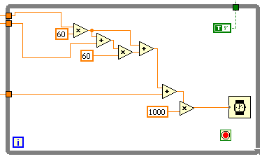

Weiß jemand von euch wie man am geschicktesten einen Zeit-Intervall Trigger hinbekommt?
Was ich habe:
Mit 3 Textfeldern zur Nutzereingabe errerchne ich den Intervallzeitpunkt. Dieser führt in einer Schleife dazu das mein Signal mittels Wait von 0 auf 1 umgeschalten wird.
Daraus ergibt sich in etwa 00000111111
Das problem ist nun das ich mit 1111 nichts anfangen kann, sondern eigentlich einen Dirac 0000010000 benötige.
Wie kann ich das eingeschaltene Signal gleich wieder auf 0 runtersetzen? Oder besser gesagt, wie könnte ich den Triggerwunsch umsetzen?
Also das in etwa habe ich im Moment:
Links die 3 Eingänge meiner Textfelder für Stunden, Minuten und Sekunden. Rechts der oben der Ausgänge der eigentlich beim erreichen des Intervalls einen Dirac erzeugen sollet.
sry, bin noch relativ Neu im Umgang mit LabVIEW

Ich vermute, Du möchtest eine Zeit eingeben (in sec., min., h), nach welcher ein Impuls (Dirac) erzeugt wird. Richtig?
Wie breit soll Dein Dirac werden? (Vermutung: genauso lange, wie Du evtl. mal eingeben möchtest)
Löse das Problem z.B. mit einem boolschen Schieberegister (false Startbedingung) und einer Case Abfrage.
Für den Case vergleiche einfach eine Systemzeit mit deiner berechneten (und aufaddierten). sobald dieser Wert überschritten wurde (oder gleich) setze den Boolschen Wert für eine Zeit auf true.
Ein folgendes Case setzt den boolschen Wert auf false, sobald dieser true ist und ansonsten bleibt er false.
