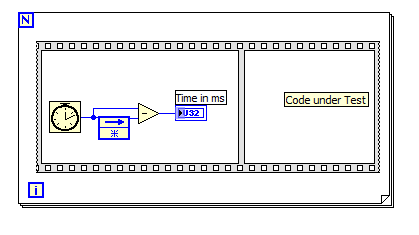

RE: Zeiterfassung eines Schleifendurchlaufs
So z.B.
Funktioniert schon in LabVIEW 8.x !!!!!!!!!!
EDIT: Eine Timed-Loop halte ich für eine einfache Durchlaufmessung für zu viel des Guten...
Hallo Jens,
und mit Schieberegister statt FBN dann schon ab LV2… Big Grin
