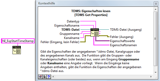

(10.02.2011 13:17 )gm-axion schrieb:  ... und möchte in der tdms Datei in der ersten Spalte einfach zu jedem Messwert den Zeitstempel haben.
Ist dein dt konstant? Weil dann könnte man einfach die folgende Eigenschaft der TDMS auslesen
und dazu einfach n*dt dazu addieren ... dann spart man sich eine ganze Kolumne.
