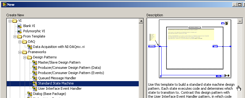

Eine Vorlage für das Programmier-Konzept "State-Machine" unter LV findest du, wenn du mal im Pulldown-Menü File den Punkt "New..." wählst:
Alternativ gib das mal in die Forensuche ein, du solltest schnell auf Beispiele stossen, was eine State Machine ist bzw. wie sie funktioniert.

' schrieb:Eine Vorlage für das Programmier-Konzept "State-Machine" unter LV findest du, wenn du mal im Pulldown-Menü File den Punkt "New..." wählst:
[attachment=40789:Image01.png]
MfG, Jens
alles klar, hab ich, aber ich versteh noch immer nicht wie ich mein problem so umsetzen kann. vor allem nicht mit der zeitverzögerung!!
