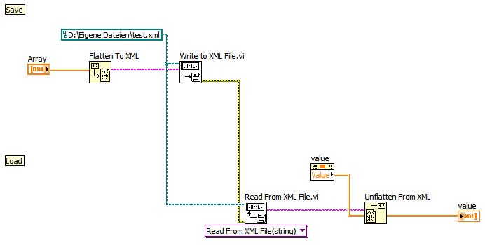

das geht mithilfe des XML-Formats in LabVIEW sehr einfach.
Da kannst du beliebige Daten speichern, selbst Cluster.
Das angehängte Blockdiagramm zeigt, wie's geht:

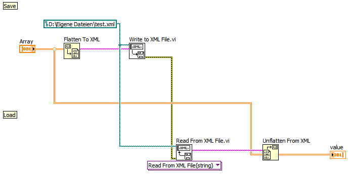

Natürlich musst du nicht das Eingangs-Array als Zieldatentyp verwenden. Das geht auch unabhängig vom Speichervorgang (das möchtest du ja so haben), indem du z.B. den Eigenschaftsknoten "Wert" des Ziel-Arrays verwendest:
oder eben eine Array-Konstante im Blockdiagramm platzierst.

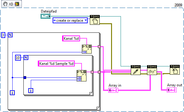

' schrieb:Mit "TDMS" kann ich nur eindimmensionale Arrays Speichern.
Sehe ich anders.
