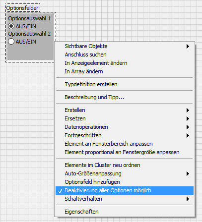

Hallo liebes Forum,
ich habe eine Frage zu meinem unten eingefügten VI. Und zwar würde ich gerne zwischen 2 Chock Boxen wechseln können.
Dabei soll der Hacken bei Check Box 1 entfernt werden (also der Value auf FALSE gesetzt werden), sobald ich bei Check Box 2 eine Hacken setzte.
Genaus soll das auch anders herum funktionieren. Zum Start ist Check Box 1 auf TRUE gesetzt und mit einem Hacken versehen. Leider funktioniert
das VI noch nicht und ich muss bevor ich die Hacken der Check Boxen tauschen will beide Hacken an den Boxen entfernen. Ich hätte aber gern
das ich dirket zwischen den Check Boxen wechseln kann. Vielen dank schonmal im Vorraus für eure Hilfe.

Ich sag nur: RADIO BUTTONS sind die einfache Lösung!!!

Ja das ist genau das was ich gesucht habe. Bis her kannte ich diese Funktion in Labview noch nicht, aber es macht mein Problem viel einfacher. Jetzt würde es mich aber doch noch interessierren ob es auch anders möglich wäre das Problem zu lösen.

Hallo Cube,
abgesehen von Jens' offensichtlich einfachster Lösung:
Dein VI macht genau das, was du programmiert hast! Leider ist das eben nicht genau das, was du eigentlich haben willst…
Zitat:Jetzt würde es mich aber doch noch interessierren ob es auch anders möglich wäre das Problem zu lösen.
Um dein Problem ohne Radiobuttons zu lösen, solltest du schleunigst eine Eventstruktur verwenden. Dann wird die Sache sehr einfach und übersichtlich!

Damit die Umschaltung funktioniert muss man sich einen Merker setzen, der die eine oder andere Stelle sich merkt.
Ich habe mal eine Lösung ohne Event angehängt.
Aber mit Event ist eleganter.

...na dann hier noch eine Idee mit Eventstruktur, in der 1 aus N oder keins TRUE gesetzt werden kann.
Diese Funktionalität wäre mir dem RadioButton von LabView nicht möglich.

(07.07.2016 12:16 )Trinitatis schrieb:  ...na dann hier noch eine Idee mit Eventstruktur, in der 1 aus N oder keins TRUE gesetzt werden kann.
Doch: Im Kontextmenü Häkchen setzen "Deaktivieren aller Optionen möglich"
