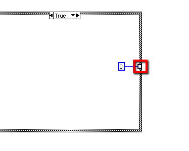

Ich habe also eine Sequenz (ich weiß das soll man nicht, aber ich habs ja nicht geschrieben Wink) für jeden Sensor. in der Sequenz gibt es je ein True- und ein Falsefall.
Der truefall ist kein Problem. Doch bei dem Falsefall spuckt er mir eine Fehlermeldung aus : "Fehlende Tunnelzuordnung".
Nun ist die Frage wie bekomme ich das hin dass er bei nicht ausgewählten Buton einfach keine Kurve anzeigt?

(23.02.2011 15:17 )malle schrieb:  Der truefall ist kein Problem. Doch bei dem Falsefall spuckt er mir eine Fehlermeldung aus : "Fehlende Tunnelzuordnung".
Und was ist eigentlich genau ein Tunnel?
Ein tunnel ist ein Ausgang einer Schleife/Case-Struktur usw. (Siehe Bild). Ein Tunnel muss natürlich für jeden Case einen Wert haben oder auf "Defaultwert verwenden, wenn nicht verbunden" gesetzt werden.

Muss der Tunnel vorne am Caserahmen und hinten auch angeschlossen sein oder reicht es hinten?

(23.02.2011 15:47 )malle schrieb:  Muss der Tunnel vorne am Caserahmen und hinten auch angeschlossen sein oder reicht es hinten?
Wie vorne? Vorne am Case oder ist mit vorne innerhalbe gemeint?
Zu Tunnel gibts auch Hinweise in der Hilfe:
Csse and Sequence Structures
http://zone.ni.com/reference/en-XX/help/...tructures/

Das wichtigste an Labview ist das Datenflussprinzip zu verstehen.
Du hast Elemente die du mit Leitungen verkabelst. Durch diese Leitungen "fließen" die Daten gerichtet. Heist: Irgendwo hast du einen Ausgangspunkt an dem die Leitung an einer Konstante im Blockdiagram oder einem Frontpanel Element beginnt und von da "fließt" der Wert entsprechend durchs Blockdiagram (bis du die Leitung irgendwo Enden lässt zum Beispiel in einer Anzeige o.ä.).
Die einzelnen Elemente kannst du dir als Untermodule vorstellen die du aufrufst. Entsprechend wird dann auch klar, dass was du aufrufst natürlich auch angeschlossene Eingabewerte haben muss. Wie auch beim normalen Programmieren brauchst du Ausgangswerte nicht unbedingt abgreifen.
Bei einer Case Struktur liegt die Sache allerdings etwas anders:
Hier kannst du beliebige Werte durch Leitungen hereingeben und musst diese nicht in jedem einzelnen Case verwenden - ein dann im Case endender Datenfluss stört ja nicht. Sprich: Wenn die Leitung von einer Datenquelle kommt wird ein Wert in den Case hereingeliefert; da das für jeden Case der gleiche ist muss das also auch nur einmal hereingeliefert werden. (das müsste der Teil sein den du als Vorne bezeichnet hast - bietet sich auch für die Lesbarkeit an die vorne hinzusetzen ^^)
Ist die Leitung aber eine Datensenke, sprich du willst ein Ergebnis aus dem Case herausgeben, dann musst du zwingend in jedem Case den entsprechenden Ausgang aus der Case Struktur verbinden - Labview hat ja keine Variablen(-bezeichnungen) in dem Sinne und kann also nicht "wissen" welcher Eingangswert in solchen Fällen auf deinen Ausgang weitergeleitet wird.
Das kann man einmal automatisieren (falls man viele Cases hat in denen man oft einen Eingang einfach nur auf einen Ausgang durchleitet) indem man am Ausgang die Option "verknüpfter Eingang" (oder so ähnlich) aktiviert - dann wird in jedem neu erstellten Case immer gleich eine Leitung zum aktuell direkt (daher ohne andere Elemente dazwischen) verknüften Eingang in den Case ein Kabel gezogen.
"Bottom line": Du musst Labview natürlich mitteilen, was in jedem deiner Cases aus dem entsprechenden Ausgang herausgeliefert wird, da es ja mit diesem Ergebnis weiterarbeiten muss und dafür für jeden Case wissen muss was die Datenquelle (in diesem Fall also die Case Struktur) liefert.
Alternativ kann man hierfür auch den schon angesprochenen Default nutzen. Dabei wird allerdings jeweils der für den entsprechenden Datentyp gesetzte Defaultwert verwendet (Bool müsste als Default glaube ich false ausgeben etc. pp muss man austesten wenn man das wirklich machen will).
