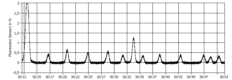

gibt es in LabVIEW ein tool zur automatischen und robusten Peakerkennung von (stark) verrauschten Signalen?
Vielen Dank!

Das Problem ist hier - wie so oft - die Definition:
Was genau ist denn ein "Peak"?
Wenn ich mir Deine Grafik ansehe, ist mir natürlich intuitiv klar, was Du meinst.
Das Problem ist nun erstmal: wie spezifiziert man das so, dass es auch ein dummer Algorithmus finden kann?
Ein paar Peak-Funktionen hat LabVIEW, allerdings nur in der Professional-Version (Advanced Analysis Library).
Ich könnte mir vorstellen, dass für Deinen Zweck das "Peak Detector.vi" passt.
Die Hilfe dazu ist recht ausführlich - insbes. die passende Wahl des Parameters width ist für den Erfolg entscheidend.
