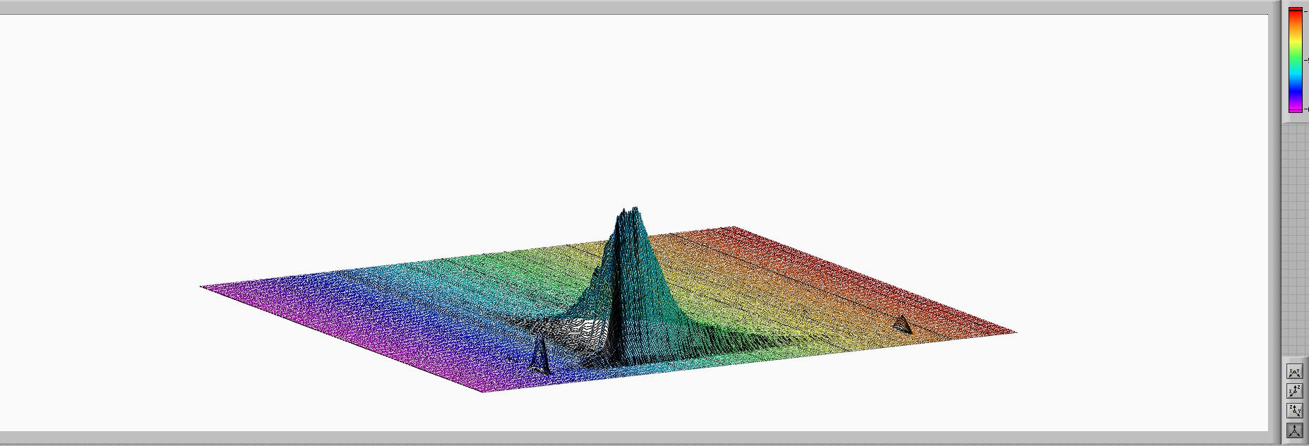

Hallo Leute,
wie kann man bein dem Band Plot das Farbspektrum von der x-Achse auf die y-Achse legen?
Damit quasi die Amplitude bzw. die Intensität farblichdargestelt werden kann.

Hallo A.Berndsen,
ich glaube mit Bildern kann ich mehr erklären.
[EXTERNES BILD ENTFERNT]
Daten: x-Achse (Wellenlänge) y-achse (Zeit) z-achse (Intensität)
Das Farbspektrum verläuft in der x-Achse!
Ich brauche die aber in der z-Achse damit quasi die Intensität farblich wiedergegeben werden kann.
MfG Vital

ich probiersmal mit Attachment.

Hallo vital,
probier doch mal den 3D-Konturplot aus - der färbt nach z-Wert ein...

Danke! Hat funktioniert.Guru1
