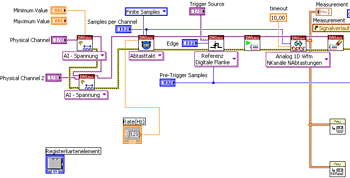

Guten Tag,
kann mir jemand vielleicht helfen,
mein Problem ist folgendes:
habe schon messwerte aufgenommen und in einem lvm datei gespeichert, mit verschiedene abtastrate z.B, 1000 Hz und 5000 Hz.
und beim Auslesen, möchte genau wissen um welche Abtastrate geht (automatisch erkennen).
wäre auf jede Hilfe sehr Dankbar.
Gruss
Med

Sorry,
für den Doppelpostings habe nicht ab absicht gemacht, das war nur ein fehler weil, ich im zweiten,ein bild anhängen möchte.
Ich vesuch ein bischen anders zu erklären:
ich nehme z.B 1000 Sample und auch 5000 Sample auf, und speichere sie in einem ordner.
wenn ich jetzt "Signalverlauf aus Datei lesen " vewende um meine gespeicherte Messwerte(.lvm) zu lesen und bearbeiten, dann kann ich nicht genau, zwischen, die mit 1000 Sample oder mit 5000 Sample unterscheiden.
wenn ich auf "Signavelauf aus Datei lesen" drauf kicke, dann öffnet sich mein ordner, wo ich meine Messwerte gespeichert habe, und möchte gern dass automatisch schon z.B zwei verschiedene .lvm datei gibt , ein mal mit 1000 Sample und der andere mit 5000.
ich hoffe dies mal ist mein frage besser ausgedruckt ist.
vielen Dank
Gruss
Med

Also wenn Du sowas willst, wirst Du auch irgendwo die Information abspeichern müssen, welche Taktrate verwendet wurde. In einem gedruckten Buch siehst Du auch nicht ob der Author im Manuskript Stenographie, normale Handschrift oder einen Computer verwendet hat.
Und wenn Du mit verschiedenen Raten misst scheint es mir auch sinnvoll diese Messungen jeweils in ein separates File zu schreiben. Information über die Samplerate könnte etwa im Header des Files stehen, oder im Filenamen, oder in einem separaten File. Absolut nichts magisches, man muss halt kurz mal nachdenken, aber ohne geht Programmieren echt nicht, auch wenn NI Marketing manchmal gerne den Eindruck zu erwecken probiert, dass LabVIEW so einfach ist dass man den Kopf ausschalten kann.

In einem *.lvm File steht das "dt" im Header...und f=1/dt...

Danke Rolf für deine Antwort,
hier ist das VI , hab meine Messwerte in ein txt datei gespeichert, hilft das vielleicht??

Zeig mal deine Textdatei...
Evtl. muss du die Differenz von zwei aufeinanderfolgenden Zeitwerten nehmen, dann hast du dein dt!
