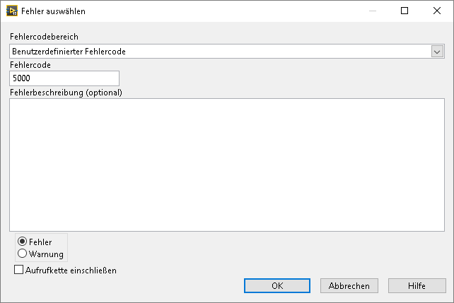

Ja, LabView wurde neu gestartet - ich konnte die Fehlercodes aber weiterhin nicht im "Fehlerring" unter "benutzerdefinierte Fehlercodes" sehen.

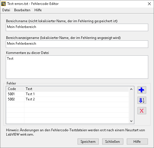

Vielleicht eine blöde Frage. Wie muss ich die Fehlercodes in LabView einfügen oder wie kann ich auf die erstellten Fehlercodes zugreifen?
Anbei die erstellte Fehlercodedatei mit Screenshot.
0.0 .txt  Test-errors.txt (Größe: 281 Bytes / Downloads: 272)

Du musst auch schon die richtige Fehlercode Datei im Ring wählen, ansonsten wird das nichts...

ich bin auch auf die glorreiche Idee gekommen, eine xxx-error.txt zu erstellen und die definierten Fehler dann in meinem Projekt zu verwenden.
Alles klappt prima, finde die definierten Fehler im Ring, wähle sie aus und weise sie einem Error Indicator zu.
Dann starte ich das VI und der Fehler wird mir in Indicator Control angezeigt, aber leider ohne text.
Da frag ich mich doch, warum kann ich die Fehlercodes und Texte definieren, wenn am Ende nur die Aufruf Hierarchie im Fehlertext landet und der eigentliche Fehlertext nicht.
Nutze ich im Ring Control selbst "Custom Error Code" und schreibe dort den Text in "Error Description (Optional)", dann bekomme ich den Fehlertext auch ausgegeben, zwar mit störendem <err> Präfix, aber zumindest mal den Text.
Gibt es denn irgendwelche Dinge, die man tun kann, um an den Text aus der xxx-error.txt Datei zu kommen?
