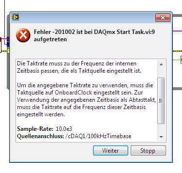

Was ich vergas zu erwähnen: es ist mir nicht möglich an den "Rate" Eingang einen andere Konstante als die Frequenz einzusetzen. D.h. bei der 20Mhz Clock MUSS ich für 1s Messdauer 20 000 000 Samples aufnehmen.
Setzte ich einen andere "Rate" ein wirft mir Labview grundsätzlich einen Fehler. Nur deswegen funktioniert auch die Express VI: ich lese 200 000 Samples um mit 100kHz 2s abzudecken.

Zitat:Setzte ich einen andere "Rate" ein wirft mir Labview grundsätzlich einen Fehler.
Welchen Fehler denn? Glas1

Das ist er übrigens. Der Fehler:
100kHz Timer eingestellt, andere Sample-Rate verwendet...
sowohl im Assistenten....
als auch selbst gestrickt...
