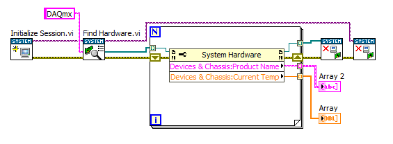

Hallo liebe LabVIEW Gemeinde,
wir nutzen bei uns in der Firma NI cDAQ-9184 + unterschiedliche Module, NI USB 6211 und NI USB 6008 Geräte.
Häufig in einem geschlossenen Raumen mit erhöhten Umgebungstemperaturen (bis max 40°C).
Ausgelegt sind alle Geräte bis Max 45°C nach NI.
Sollte bei langsamer Erfassung (1 wert/ min) also kein Problem sein.
Ist es irgendwie möglich die Hardware-Temperatur in einer LabVIEW Anwendung auszulesen?
Im NI MAX ist dies möglich.

Ich habe aktuell keine reale DAQmx HW am Rechner installiert, aber ich denke, über die System Configuration API sollte die Temperatur, wenn vorhanden, auslesbar sein:

(14.09.2018 08:50 )jg schrieb:  Ich habe aktuell keine reale DAQmx HW am Rechner installiert, aber ich denke, über die System Configuration API sollte die Temperatur, wenn vorhanden, auslesbar sein:
Danke, das war der Lösungsansatz!
Gibt sogar dafür eine Bsp vi!
https://forums.ni.com/t5/Community-Docum...-p/3526512
