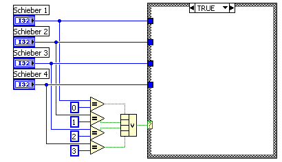

case mit integer
Hab das problem gelöst...war ganz einfach ...bei mir versteht der das Wort "Default" nicht es muss "standard" drinstehn ..hab nochmal gesucht - steht bei mir nirgens in der hilfe
naja trotzden vielen dank für eure mühen

case mit integer
Hallöle,
wenn du auf die Bezeichnung des Cases "0,1,2,3..." mit Rechts Klickst, gibt es einen Punkt "Als Standart verwenden"
ich glaube das hast du gesucht. oder?

case mit integer
' schrieb:ja genau das meinte ich aber ich hatte eben versucht das in eimem block unterzubringen, weil mir das als die holzhammermethode vorkommt. da die variable nur genau 0 1 2 3 annehmen kann, würde das in einem block ja genauso gehen aber LV möchte eben noch eine "keiner von den werten" bedingung habe, die ich eben nicht zu liefern weis.
Das in einem Block unterzubringen ist auch kein Problem, wie man es macht, ist reine Geschmackssache
