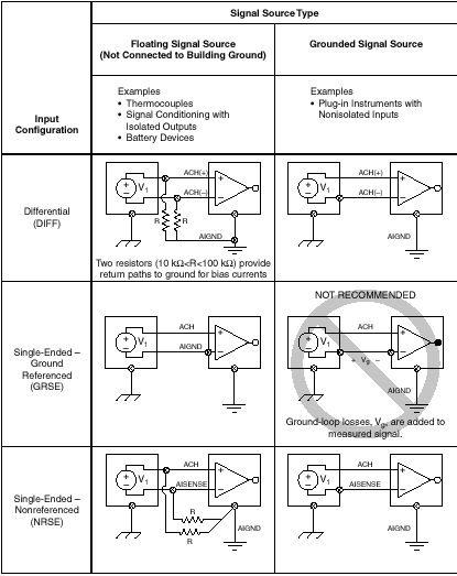

es handelt sich hier eher um eine allgemeine Frage - nicht spezifisch zu einer Messkarte.
Worin unterscheiden sich folgende zwei Anschlussarten (DIFF und NRSE) bzw. warum wird in einem Fall EIN Widerstand benötigt und im anderen Fall ZWEI Widerstände benötigt? (siehe Anhang)
Wie groß sollte der Widerstand gewählt werden bei EINEM Widerstand? Sollten die Widerstände generell nicht maximal groß sein, damit ein möglichst kleiner Bias-Strom fließt und das Signal noch nicht wegdriftet?
Wie wirkt sich der Widerstand auf den Messfehler/Genauigkeit aus?
Vielen Dank.
Thomas
