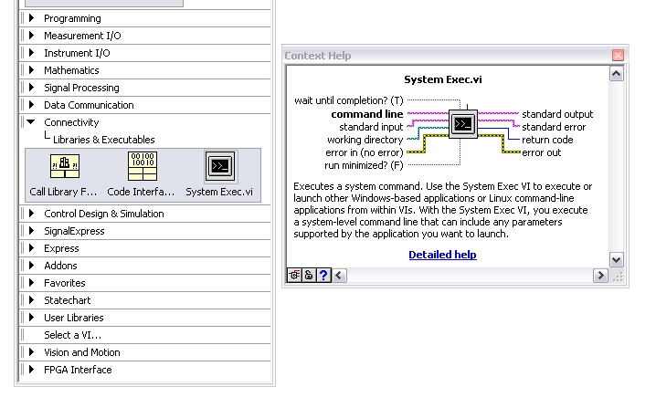

ich habe mal ne Frage bezüglich "Windows->Start->Ausführen".
In einer Applikation werden bestimme Dateien gespeichert. Dabei werden an den Metafile/ADS (Alternate Data Stream) Werte geändert z.B. Versionsinfo / Kommentar...
http://decibel.ni.com/content/docs/DOC-6814
Um dies zu ermöglichen verwende ich den dsofile.dll Treiber:
http://support.microsoft.com/?id=224351#top
In der Applikation wird nur diese eine Datei (dsofile.dll) in SubDir vorhanden sein.
Wenn diese Applikation den Pfad wechselt o. an einer anderen Rechner verwedet wird, muss man diesen .dll Treiber neu
registrieren. Diese geschieht manuell: Menü->Start auf Ausführen, Eingabe: regsvr32 [Dateipfad]dsofile.dll
Ich möchte mit LabVIEW über eine relative Pfadvergabe alles vorbereiten u. in einem Setup.vi mittels eines Buttons dies
registrieren können.
1.Wie kann man auf das Ausführen zugreifen?

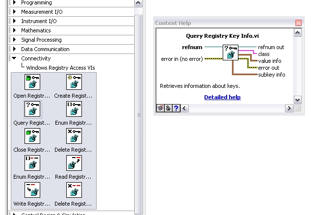

2.Kann nachträglich aus der Windows-Registry ausgelesen werden ob dies bereits registriert ist?

zu 1.:
Die Registrierung lässt sich auch mittels Command-Line durchführen.
2.: (noch) keine Erfahrungen damit gemacht....
Edit:
zu 2.:
Hab' gerade gesehen, dass es unter Connectivity auch diverse Registry-Funktionen gibt:
Big Grin
Problem gelöst?

15.01.2010, 17:19 (Dieser Beitrag wurde zuletzt bearbeitet: 15.01.2010 17:19 von Y-P.)
dsofile.dll Treiber registrieren
Dort habe ich mal ein Bsp. für einen Taskkill gemacht. Hehe
Du musst im Prinzip jetzt nur den Befehl entsprechend abändern.
