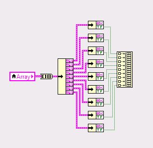

Ich versuche manipulierte boolsche controls als einem Array of Clusters als eigentständiges Array weiterzugeben.
Bisher habe ich nur eine sehr umständliche Methode gefunden, die mich sehr starr macht.
Wie kann man sowas intelligenter lösen?

Spontan fällt mir nur das ein:
11.0 .vi  Cluster_to_Array.vi (Größe: 10,03 KB / Downloads: 224)

(27.10.2011 10:38 )Y-P schrieb:  Spontan fällt mir nur das ein:
Da fällt mir spontan nur ein: sehr Souverän! Vielen Dank

mir ist immer wieder aufs Neue unklar, warm neue LabVIEW-Nutzer zum Bearbeiten von Arrays Funktionen aus der Cluster-Palette benutzen...
Lance, warum hast du überhaupt ArrayToCluster und Unbundle benutzt?
