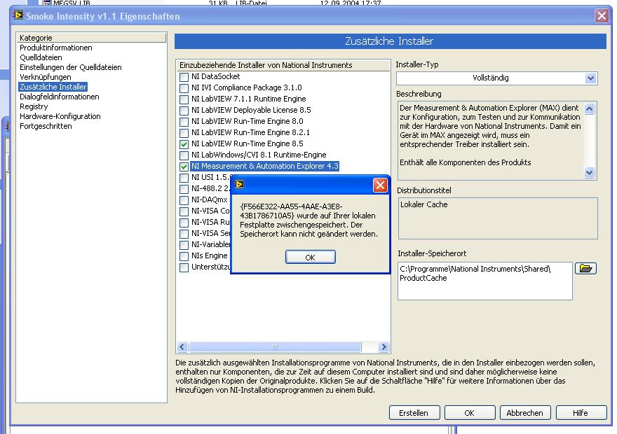

Also ich hab das problem gelöst! Nachdem ich "NI Measurement & Automation Explorer 4.3" eingebunden habe in den installer läuft es. Allerdings hab ich noch ein problem.. diese Zusatzpacket ist bei mir laut LabVIEW im "Locale Cache" auf meiner hdd gespeichert. dort scheint aber ein teil des packetes fehlerhaft zu sein.. der installer meckert bei einer *.cab file die er installiere will. um das problem zu lösen wollte ich das er das komplette packet nochmal von der LabVIEW cd installiert.. macht er aber nicht.. ich kann es nur vom vermutlich fehlerhaften "locale cache" installiere. gibts wirklich keine möglichkeit das verzeichnis da zu ändern? hilft nur eine neuinstallation von LabVIEW + registry clean?

' schrieb:gibts wirklich keine möglichkeit das verzeichnis da zu ändern? hilft nur eine neuinstallation von LabVIEW + registry clean?
Siehe Beitrag #15
hast du den schon getestet ob man die Pfade ändern kann?

' schrieb:Siehe Beitrag #15
Ja ich habs getestet. er spuck immer eine kryptische fehlermeldung aus.

Hallo leute,
wie der titel schon sagt hab ich ein problem damit. Zwei pakete die ich in den installer mit einbinden möchte sind bei mir laut LabVIEW im "locale cache" gespeichert. Das problem ist jedoch, dass diese dort fehlerhaft zu sein scheinen. LabVIEW erstellt den installer zwar ohne zu meckern, aber wenn ich nun meine app installieren will dann sagt mir der installer das irgend eine *.cab file fehlerhaft ist. Deshalb würde ich gerne die pfade so abändern das LabVIEW die besagten packete nochmal von der orginal cd kopiert und nicht die aus dem "locale cache" verwendet. Dies scheint jedoch nicht möglich zu sein und LabVIEW ärgert mich mit folgender fehlermeldung:
würde mich über eure hilfe freuen.
mfg
p.s: ich arbeite mit LabVIEW 8.5 (Full Development System)

Hast Du schon mal bei NI nachgefragt? Ich glaube kaum, dass Dir hier zu so einer Fehlermeldung jemand weiterhelfen kann, lasse mich aber gerne auch eines besseren belehren. Big Grin
