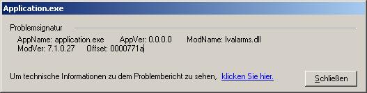

Hallo ich hab folgendes Problem .. wenn ich aus meinem VI ne EXE erstelle will ich das auf knopsdruck das Programm beendet wir d.. soweit ss gut ... aber die EXE datei stüzt dann immer ab ...
hier mal vereinfacht dargestellt ...
was muss ich anders machen um keinen absturtz zu erzeugen ..??
hier noch die fehlermeldung...
und das VI
Sonstige .vi  test3.vi (Größe: 139,65 KB / Downloads: 330)
(VI LV 7.1)
gruss Toaran

Keine Timed Loop verwenden! Die ist eigentlich nur für Realtime Targets gedacht und obwohl es zwar unter normal Windows auch läuft, gibt es da ein paar Komplikationen.

ich habs jetzt anders lösen können ... ich hab ne stacked sequenz drumgezogen und stoppe die timed loops einfach .. als nächsten schritt gibts dann das quitLabVIEW ... so gibts keinen crash mehr ...(warum auch immer)

Weil die timed loop externe Komponenten anspricht (lvalarms.dll) die nicht gut darauf zu sprechen sind wenn man ihnen den Prozess der sie aufgerufen hat unter den Füssen wegzieht, während dem sie in einer Iteration warten. Ist zwar strikt genommen ein Bug aber eben auch sehr unfreundliche Programmierung Deinerseits Rolleyes;-)
Du fändest es doch auch nicht angenehm wenn das Haus abgerissen wird währenddem Du auf der Toilette sitzt? Dry
