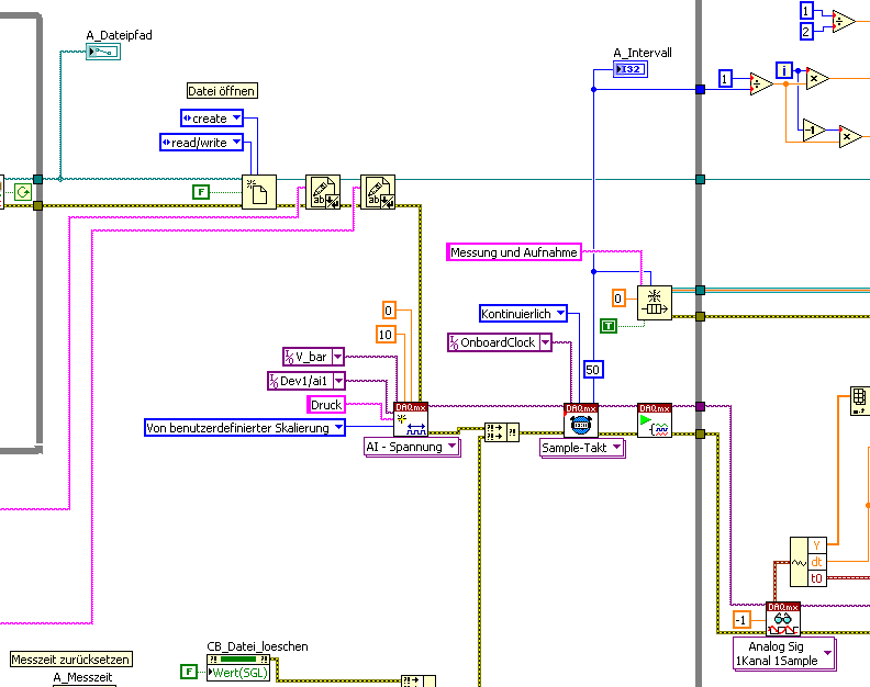

ich habe hier eine Anwendung geschrieben, mit welcher ich nach einem Digitaltrigger eine Aufzeichnung von einem Analogsignal starte. Dabei habe ich 3 nahezu gleiche Prüfstände auf denen diese Anwendung laufen soll. Die kleinen Unterschiede habe ich jetzt schon über je ein Konfigurationsfile und Eigenschaftsknoten gelöst. Nun ist mir aufgefallen, dass in einem der Prüfstände kein 0-10V Sensor verbaut ist, sondern ein 4-20 mA. Kann ich das auch "einfach" ändern? Ich habe schon geschaut, aber irgendwie finde ich das nicht raus.
Im Prinzip will ich etwas haben wie in dem Bild, aber eben mit Strom als Messgrösse und das ganze dann variabel eingestellt über ein Konfigurationsfile. Wäre super wenn mir hier jemand die zündende Idee liefert.

Hallo Michael,
einfach eine Case-Struktur um die Funktion und im zweiten Case einen Stromeingang konfigurieren. Dein Konfig-File auswerten und richtigen Case verwenden...

Hallo Gerd,
vielen Thanx, da hät ich natürlich selbst auch drauf kommen können Wall, aber an manchen Tagen hab ich den Kopf glaub ich dass es nicht in Hals regnet Lol
Dann mach ich das mal so.
